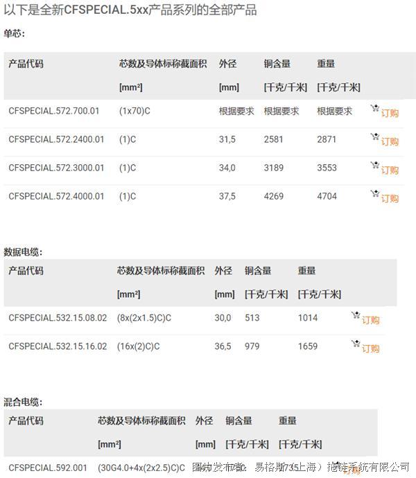

用于e-loop顶驱系统的chainflex® CFSPECIAL电缆套件
包含动力、数据和混合电缆的电缆套装,适合您的顶驱系统

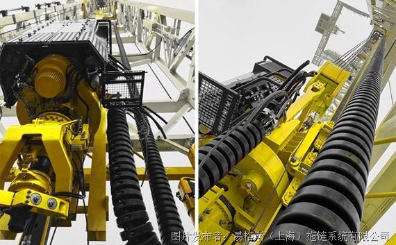

我们正为e-loop 拖链研发一种高质量、模块化电缆系列,可完美适用于这种应用,且能保证最大耐久性。
e-loop适用于极端恶劣环境条件下的所有悬挂式应用。 这种特别设计的拖链专门用于替代钻机上的辅助管束回路。  它能抗冲击、维持固定的弯曲半径和从头到尾完整打开。每根电缆两端均可去应力,可确保维护时的模块化。
随着全新CFSPECIAL.5xx电缆的推出,chainflex® 高柔性电缆 产品目录中终于有了一种合适的电缆系列,可帮助客户从易格斯采购全部产品时进一步节省35%的成本。

为了在悬挂式应用中安全地引导电缆,易格斯开发出辅助管束回路的替代方案 e-loop,是三维应用的理想选择。  e-loop 结合了工程塑料拖链和高强度绳索的优点。 在拖链内部,拉绳将拉力传递到安装支架和整体结构上。 因此,电缆完全不会受到应力。  由高性能工程塑料制成的模块化拖链始终可保持规定的弯曲半径,并轻松应对振动和冲击。
