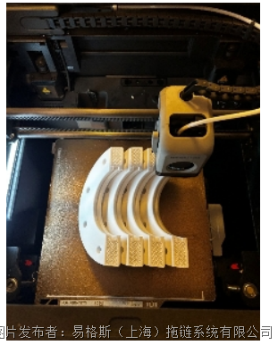

Brinkmann 科技公司总计需要通过FDM增材制造工艺生产5000多件工程塑料圆盘,单个圆盘的尺寸和市面上常规外卖披萨基本一致。单台打印机完成一个圆盘的完整打印流程需要约8小时。(资料来源:德国Brinkmann 科技公司)

Brinkmann 科技公司采用成熟的FDM熔融沉积工艺生产零部件,该工艺将热塑性工程塑料——比如igus iglidur系列打印线材——
加热熔融后,通过高精度微细喷嘴分层挤出、逐层堆叠成型。(资料来源:德国Brinkmann科技公司)
企业总计投入31台3D打印设备运行,通过FDM工艺顺利完成了5000多件定制零部件的全部生产任务。(资料来源:德国Brinkmann科技公司)
