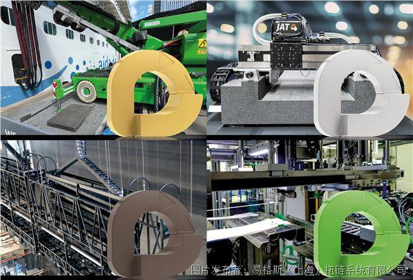

由igus主办的2026年第10届vector大奖赛获奖名单正式公布:码头运营商鹿特丹邮轮港口凭借其港口邮轮岸电供应系统夺得金奖。Jenaer Antriebstechnik GmbH公司凭借微芯片生产中的超精密定位系统荣获银奖,伦敦皇家芭蕾舞团与歌剧院则凭借一座37米高、配备可升降多媒体技术的舞台塔台荣获铜奖。最后,Membion GmbH公司凭借其开发的用于过滤饮用水中微塑料的膜生物反应器荣膺本届vector绿色环保奖。Vector大奖赛致力于表彰具有卓越创新性和可持续性的拖链应用,值此赛事十周年之际,共计收到来自36个国家和地区的424份参赛作品,参赛数量创下历史新高。
清新海风?- 安排!许多港口城市都面临着严重的尾气排放问题,因为船舶为供电而运行发动机。德国自然保护联盟(Naturschutzbund,简称NABU)的测量数据显示:在码头区域,每立方米空气中可能含有超过40万个颗粒物。这一排放负荷比主要交通干道的排放量高出多达80倍。为防止此类污染,码头运营商鹿特丹邮轮港口采用岸电作为邮轮供电的替代方案,此举可将码头现场的排放量降至零。然而,实现连接却颇具挑战。由于远洋巨轮的尺寸和停泊位置差异很大,设计工程师不得不打造一套移动式岸电连接装置。其中一项挑战在于,如何引导动力电缆跨越长距离,并保护其免受盐分和紫外线辐射的损害。为此,igus的移动式岸电插座(iMSPO)应运而生。该移动系统可根据现代码头的需求进行定制化调整。其工作原理是:通过轨道系统引导小车移动,小车将电缆收纳在由高性能塑料材料制成的拖链中。这些拖链在码头地面上的封闭式导槽内运行。同时,该系统可巧妙融入现有码头基础设施,在日常使用中几乎难以察觉,从而不会干扰码头的正常运营。船舶下放至码头的电缆通过小车进行连接。这样,邮轮便可关闭柴油发电机,避免排放废气。由来自科研机构、专业媒体和业界专家组成的vector评审团对这一技术精妙且可持续的应用深感赞叹,将2026年vector金奖授予了鹿特丹邮轮港口。

外科医生、钟表匠和修复师都拥有极高的灵巧度。然而即便是他们,也无法胜任智能手机、电动汽车和医院诊断设备中所使用的现代微芯片的生产工作。这需要能够将元件放置在0.1微米定位范围内的机器。作为对比:一根人类发丝的直径大约是其700倍。Jenaer Antriebstechnik GmbH公司为这种精密作业开发了合适的取放解决方案。其系统能达到最高100m/s2的加速度,重复定位精度可达±0.1μm。精度惊人,但前提是机器部件不会引发任何干扰性振动。在引导动力和数据电缆时,设计工程师们面临的一个难题是:传统拖链在链节相互碰撞时会产生过多的振动。此外,许多系统会产生过多磨损,这意味着它们不适用于无尘室。解决方案是采用适配无尘室的igus e-skin flat系列,搭配chainflex高柔性电缆。该系统能将干扰力和摩擦影响降至最低,确保多轴系统始终保持高精度,且能实现无摩擦的动态运动。

让我们来一探究竟,看看舞台背后有何玄机:伦敦皇家芭蕾舞团与歌剧院堪称全球最重要的文化机构之一。这里汇聚了世界级的舞者、歌唱家和乐手组成的常驻剧团,每年为观众献上约250场精彩演出。而观众未曾目睹的是:舞台上方矗立着一座37米高的塔台,它能够降下两套完整的布景,包括灯光桁架,以便在不同剧目间实现快速换景。数百根供电和数据电缆必须跟随桁架的移动,尽可能悄无声息地降至地面,既不能造成任何损坏,也不能干扰演出。由于电缆数量庞大,电动电缆卷筒方案被排除在外。
早在2000年,设计工程师们便决定采用igus的解决方案:一套专为舞台上方机械设备中的灯光桁架定制的、节省空间的之字形拖链系统。该系统已可靠运行逾25年,从未出现故障。鉴于这份经久不衰的可靠性,2025年,当灯光系统升级为LED技术,且重量、负载和结构等要求随之改变时,专家们再次求助于igus。挑战之一在于拖链的摆动偏移问题,通过反向之字形布局,这一问题得到了显著改善。此外,得益于采用铝材的优化设计,导向箱的重量从200公斤减轻至150公斤。目前,现场已安装了20条预装配的E4.56系列拖链,内含chainflex高柔性电缆,它们可靠地传输着LED灯光的电力和数据。歌剧院还委托igus对旧拖链进行回收处理,进一步提升了其可持续性表现。

即便在德国,安全饮用水也并非理所当然。越来越多的微塑料和药物残留正将传统污水处理厂推向其技术极限,因为这些颗粒实在是太小了。德国政府在《国家水战略》中设定了更严格的限值,加大了对污水处理厂的施压,与此同时,技术制造商们纷纷开始寻求新的过滤技术方案。来自罗特根的Membion GmbH公司便是其中之一。该公司研发的膜生物反应器形似大捆的意大利面条。其滤膜孔径极小,连细菌和微塑料都无法穿透。若与粉末活性炭结合使用,还能去除药物残留等微污染物。然而,只有当电缆得到可靠保护时,膜的自动化生产才能无故障运行 - 这些电缆长期处于潮湿环境,且安装空间狭小。因此,设计工程师们选用了igus的E2系列拖链,搭配chainflex高柔性电缆。拖链的小弯曲半径设计,使得即便在最狭小的空间内也能实现节省空间的安装。最终打造出可靠耐用的电缆导向系统,可长期承受严苛的运行条件。
