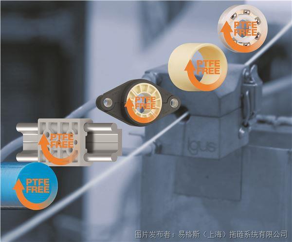

用于滑动轴承、直线导轨及3D打印的无PTFE材料,磨损率降幅最高可达50%
全氟和多氟烷基物质(PFAS)及其下属的聚四氟乙烯(PTFE)数十年来广泛存在于全球各类产品中,无论是平底锅、鞋类还是软管,都能见到它们的身影。正是得益于这些物质,滑动轴承等部件才得以在无需润滑的干运行状态下正常工作。然而,这类有机氟化合物的分解速度极为缓慢,可能对人体和自然环境造成危害。关于可能实施禁令的讨论正给行业带来不确定性。作为免润滑高性能运动塑料领域的先驱,igus很早就意识到了这一挑战,并已成功研发出自己的无PTFE材料。
滑动轴承、齿轮、直线系统:igus致力于研发并生产由高性能工程塑料制成的运动部件,这些部件因添加了特殊添加剂,不仅坚固耐用,具备出色的耐磨、耐化学腐蚀和耐候性能,还能够在无需额外润滑剂的情况下实现低摩擦的干运行。这些添加剂中就包括PFAS,而这类化学物质未来可能会受到欧盟更为严格的监管。“因此,许多设计工程师已在寻求功能不打折扣且尽可能经济高效的替代方案。”igus iglidur滑动轴承技术业务部负责人Lars Butenschön说道。近年来,igus的材料科学家投入了大量研发精力,为注塑成型件、3D打印件及棒材等部件开发无PTFE材料。“我们现已能提供27种无PTFE且经过PFAS检测的材料,这些材料应用于我们的运动塑料产品中,涵盖拖链、滑动轴承、滚珠轴承、棒料及3D打印材料。尽管进行了材料转换,但经我们5500平方米测试实验室的测试证实,这些材料仍保持了原有的优异性能。”
PFAS检测合格:从滑动轴承、直线导轨到3D打印材料
运动塑料专家igus已为其在全球机器、系统和车辆中广泛应用的经典工程塑料滑动轴承(标准iglidur J、W、G、X和H系列)提供了无PTFE的替代品。“自2025年起,我们已能在约75%的滑动轴承应用中实现无PTFE化。”Butenschön强调道。这些产品还针对被视为对环境和健康具有关键影响的96种PFAS化合物进行了检测,结果显示其中任何相关物质含量均未超过重量比的0.1%。现在,igus已推出众多不含PTFE的新产品,涵盖滚珠轴承、关节轴承、回转环轴承、齿轮、直线导轨、电缆以及一款全新的3D打印树脂。“如果市场对这类无PTFE且经过PFAS检测的替代材料的需求持续上升,我们将能够配制更大批量的产品,并以更具成本效益的方式采购原材料,从而进一步缩小与传统产品之间的微小价格差异。”Butenschön解释道。
无PTFE材料的耐磨性更佳
针对摩擦与磨损性能的研究表明,采用替代PTFE配方的iglidur材料,相较于含PTFE的参照材料,展现出显著更优的性能表现。例如,其磨损率最高可降低50%。通过精妙的配方设计,材料在温度稳定性、机械强度及收缩特性等已知性能方面,几乎保持原有水平不变。为进一步推动研发进程,igus目前正将其轴承和直线技术测试实验室的规模扩大至原来的三倍,总面积将达到1500平方米。得益于测试实验室、内部技术中心以及深入的研究工作,igus如今就能为客户提供及潜在用户满足未来法规要求的解决方案——这些方案不仅更环保,而且在技术性能上也更为卓越。

igus运动塑料产品已采用27种无PTFE且经过PFAS检测的材料,这些材料广泛应用于棒材、滑动轴承、滚珠轴承、关节轴承或直线导轨等产品中。(来源:igus GmbH)
