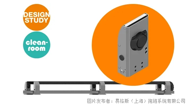

非常低的颗粒排放,得益于优化的滚轮表面设计
163b84b9431d778ce09564b8db900ddd_small_ECS_PROD_e_chain_news_glo_cr_570_png_EN_1_57a0c000bd.png
无尘室作为现代工业生产中至关重要的环境要求之一,被广泛应用于精密仪器、半导体制造、生物医药等领域。然而,无尘室的运行过程中常常面临着一些挑战,特别是在长距离行驶过程中。无尘室兼容的滚轮支架是一项对长行程运行特别适用的创新技术。在长距离行进过程中,滚轮支架为无尘室拖链E6.52系列提供了坚实的支撑,有效避免了滑行带来的不稳定因素。

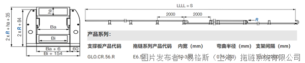

2e13a446c41cf84fc2c1e2c8140c48b7_ECS_SCR_technical_data_for_glo_cr_CN_1_93f2385baf.png
精进技术
滚轮支架可实现无滑行的长行程
使无尘室拖链的优势也适用于长行程
通过弹簧弹力和电机驱动(可选)解决支撑滚轮在弯曲半径处消失的问题
降低成本
非常低的颗粒排放,得益于优化的滚轮表面和用弹簧代替碳纤维棒

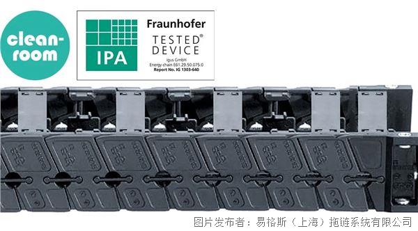

测试结果
带4个滚轮支架和E6.52拖链的完整GLO.CR.56系列系统获得了IPA颁发的ISO 5级认证

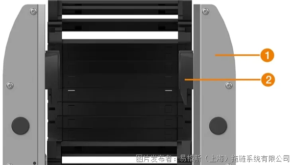

95e35d803f5590a70a4d7c1ca2d6eca2_small_ECS_AP_e_chain_news_glo_cr_features_CN_1_db31d5a68f.png
1、无尘室兼容的滚轮支架
2、电机控制的滚轮使接触最小化
与无尘室兼容的滚轮支架配合使用的E6系列拖链
