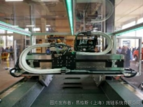

半导体行业对设备的精度、响应速度和可靠性要求几乎到了“吹毛求疵”的地步。Jenaer Antriebstechnik GmbH公司依靠FAST 4PNP超精密系统,开发了一款拾取与贴装设备,其元件定位精度能做到±0.1微米。凭借e-skin flat的创新应用,这家企业成功拿下了igus创新vector大赛银奖。
根据ISO 14644标准定义的无尘等级,对所有无尘室内使用的设备都提出了严苛要求。这绝非没有道理:在半导体行业等领域的无尘室中,即使是最微小的污染物也可能造成重大损失:往往仅需一颗微粒,就足以对昂贵的微芯片批次造成无法挽回的损害。尽管面临巨大挑战,无尘室在工业领域的重要性却与日俱增:半导体行业是万物互联时代的核心支柱产业,各国政府都在大力推动本土芯片产能。“半导体行业是实打实的黄金增长赛道。”JAT公司机电业务部负责人Volker Hille说道,他牵头做的FAST 4PNP超精密系统就是专为无尘室场景开发的。这款拾取与贴装设备能把微芯片等元器件高精度地定位在PCB板上,同时系统可实现高达100m/s²的加速度 – 而这一切都需要能适用于无尘等级满足ISO 3到5级的无尘室。面对如此严苛的要求,JAT公司显然必须选用经过无尘室专项认证的产品,最终能源供给系统选择了通过ISO认证的e-skin flat系统搭配chainflex电缆,也因此荣获了igus颁发的vector大赛银奖。该奖项每两年颁发一次,旨在表彰涉及拖链系统领域的最具创新性的项目。

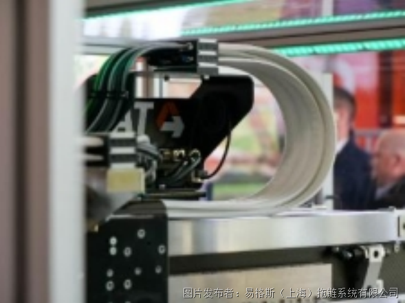

Volker Hille及其团队在开发FAST 4PNP时,解决了机械设计中一个经典难题。“电缆布线一直是我们最头疼的点。”他说道。痛点很直白:电缆运动会产生摩擦而掉粉- 在无尘室中,这是绝对不允许的。根据DIN EN ISO 14644-1标准,ISO 1级无尘室的颗粒物限值极为严格。0.1微米以下的颗粒其最大允许浓度为每立方米10个。此外,该系统运行速度极快:“它是实打实的高动态机型。”Volker Hille说道。尽管如此,开发初期团队还是遵循了久经考验的设计理念:尝试采用igus生产的常规拖链, JAT公司多年来已在各种应用中成功使用了该产品。“但常规拖链运行时,链节之间相互接触会产生摩擦颗粒。”Volker Hille说。

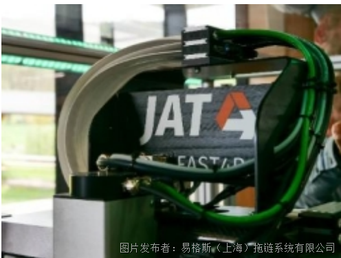

因此,该团队转而采用了一款当时在市场上还非常新颖的产品: igus的e-skin flat系统。总部位于克隆的igus公司意识到无尘室应用在全球范围内正变得越来越重要。这款用igus高性能工程塑料制成的系统,看不出磨损痕迹,耐磨性极佳。igus与弗劳恩霍夫IPA研究所合作,已根据ISO 1级标准对e-skin flat系统进行了无尘等级认证。根据需求,该系统可按需扩展,也可采用多层设计。其噪音比普通扁平线缆低9dB(A)。e-skin flat系统设计为自身可架空应用,也可选配带支撑链的e-skin flat系统。

在采用e-skin flat系统之前,JAT公司最初使用过市面上常见的电缆软管。“但它们缺乏稳定性。”Volker Hille指出。e-skin flat系统恰恰具备这种稳定性,还有个原因赢得了JAT公司的青睐:里面的线缆能快速灵活地更换。这对这家图林根州的专精企业至关重要,因为只有在设计过程结束时,才能确定具体客户应用所需的电缆类型。线缆部分JAT公司直接选了igus的chainflex CFCLEAN系列,该系列就是专为无尘室小弯曲半径场景量身定做的。“我们设备里几乎都使用了igus的产品。”Volker Hille笑着说,FAST 4PNP的工作台底下,甚至还藏了两条适配无尘室的E6.1系列拖链。

这款高精度系统核心应用于半导体行业的无尘室工况。(资料来源:igus SE & Co. KG)
e-skin flat系统可实现全程无颗粒物污染的能源供给。(资料来源:igus SE & Co. KG)

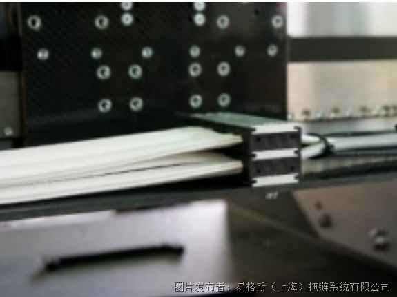

e-skin flat系统支持内部填充线缆的快速灵活更换。(资料来源:igus SE & Co. KG)
