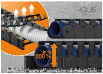

所有深耕机床领域的设计工程师都遇到过这类痛点:如果要在设备升级改造时使用更大规格的软管,往往需要花费高昂的成本更换拖链。现在,igus正式推出了颠覆性升级方案:可后期加装的拓展横杆支架,能将E2.1、E4QL和E4.1L系列现有拖链的内高增加最多达200%。
某位机械工程师正在对一台CNC铣床进行现代化改造。他计划给设备换装效率更高的抽吸单元。问题在于,新配备的软管直径比旧型号更大。因此,其高度超出了igus E2系列拖链的适用范围 - 该拖链的设计初衷是保护软管在运动过程中免受磨损和机械损伤。因此,这位设计工程师正在考虑改用更大规格的拖链。但这不仅使采购成本飙升,且性能远超当前应用的实际需求。“为了帮助设计工程师在这种情况下节省成本,我们找到了一种解决方案,只需通过简单的升级即可增加拖链的内部高度。”igus拖链业务销售经理Dieter Reitz表示。
新型拓展横杆支架,可将拖链内部空间扩容最多达200%
Igus针对更大内部高度的解决方案基于模块化设计原理。用户只需将横杆从拖链上拆下。此操作无需任何工具。这就是新解决方案的用武之地:可轻松卡入拖链侧板的拓展横杆支架。这些支架呈门形设计,根据不同拖链型号,可将拖链的内高提升最多达200%。“有了这套模块化解决方案,E2.1、E4QL和E4.1L系列拖链在应对不断变化的工况时,灵活适配性显著提升。”Reitz介绍道。目前这款拓展横杆支架已适用于E2.26、E2.38、E2.48、E4Q.64L和E4.64L系列。
为液压软管和冷却液软管留出更多空间
这款拓展横杆支架在车床、激光切割机、磨床的各类升级场景下也能发挥巨大价值。工程师在升级大功率组件、导入新制造工艺时,通常需要更换大尺寸的液压或冷却软管,通过新型支架增加的内高为此提供了必要的空间,同时也意味着现有的拖连仍可继续使用。这不仅节省了成本,还能拉长现有组件的使用寿命,实现资源可持续利用。
点击此处了解更多新型拓展横杆支架产品详情:https://www.igus.cn/zh-CN/info/crossbars
借助igus推出的新型拓展横杆支架,指定系列拖链内高增加最多达200%。确保无需更换整条拖链,也能轻松更换更大尺寸软管。(资料来源:igus SE & Co. KG)
