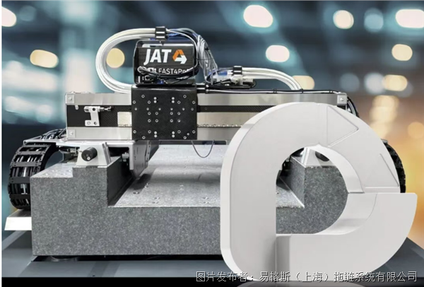

德国图林根隐形冠军 Jenaer Antriebstechnik(JAT)用 FAST 4PNP 超精密拾取与贴装系统给出了答案,并且拿下易格斯 2026 届 vector 全球赛区银奖。
JAT
150人隐形冠军,专啃半导体超精密
JAT 做定制化伺服元件和全套驱动系统,从研发到批量生产全在自有厂区闭环。机电业务部负责人 Volker Hille 牵头开发 FAST 4PNP 超精密系统,专门面向无尘室:
元件定位精度:±0.1μm(发丝直径的 1/700)
系统加速度:最高 100m/s²
适用无尘室:ISO 3–5 级
场景:微芯片等元器件高精度贴装到 PCB

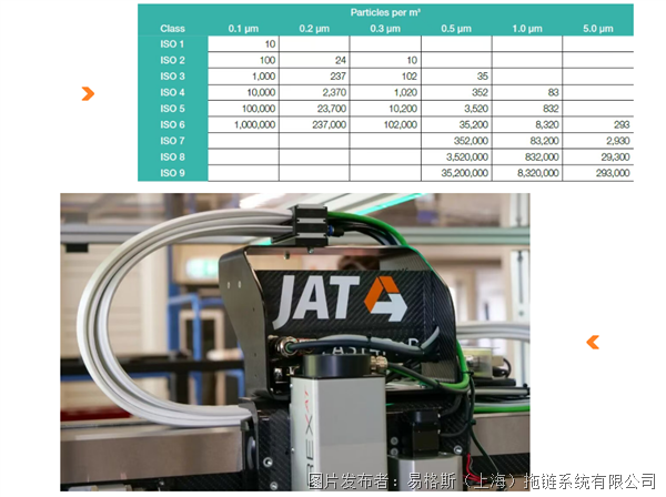

电缆运动会产生摩擦而掉粉—— 在无尘室中,这是绝对不允许的;
根据DIN EN ISO 14644-1标准,ISO 1级无尘室的颗粒物限值极为严格:0.1微米以下的颗粒其最大允许浓度为每立方米10个;
系统是高动态机型,初期试过常规拖链、市面电缆软管,结论:常规链节掉粉、软管不稳。

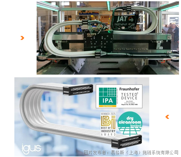

面对极限挑战,JAT公司最终敲定了易格斯 e-skin flat系统 —— 当时在市场上还非常新颖的产品。这次的“双向奔赴”,源于其四大核心优势:
零颗粒:高性能工程塑料,几乎无可见磨损;符合 ISO 1 级认证,可架空、可多层扩展,自由度极高。
高动态稳:无链节互磨,比普通扁平线缆低噪 9dB(A),适配 100m/s² 工况。
灵活改线:腔体快速换线,贴合 JAT“设计末期才定线缆”的定制模式;电缆用 chainflex CFCLEAN,专供无尘室小弯曲半径。
一站式方案:FAST 4PNP 工作台下另藏两条适配无尘室的 E6.1 拖链。Volker Hille:“我们设备里几乎都使用了 易格斯的产品。”
