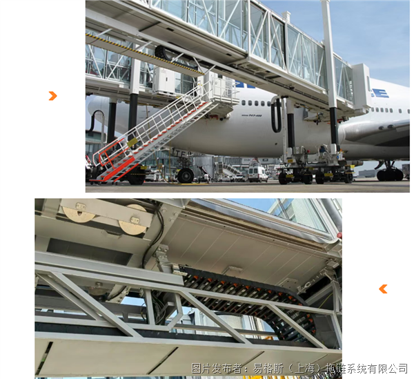

但对工程师来说,这是一台在三维空间里持续做极限运动的机器:像望远镜一样多级伸缩、绕轴旋转、上下高度调节,适配市面上几乎所有主流机型的舱门位置。
而桥体内部,塞满了为传感器、驱动和控制系统提供动力与数据的大量电缆。它们必须跟着桥体一起,走出一条复杂的 3D 轨迹。

线缆会和锐边摩擦、卡进零部件缝隙,也会在数万次反复弯折后芯线断裂。

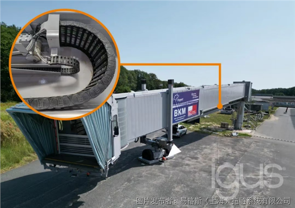

17.35米行程,
3种拖链怎么"分工管住"

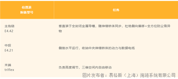

登机桥通过三个伸缩桥体实现总行程达 17.35 米的伸缩运动。靠一条拖链管不住,REEL 的解法是分工明确的组合系统:
全程参与项目的 igus 技术顾问 Markus Marienfeld 总结:
不同系列拖链协同配合,线缆在整个运动周期内得到可控导向约束——摩擦、卡滞、过度弯折被彻底规避,故障概率从根源压下去,整机可靠性大幅提升。

一年365天的户外环境
除了运动复杂度,还需要对抗户外环境:
●夏季高温、冬季霜冻的极端温差
●暴雨冲刷与常年强紫外线照射
跑道清洁剂、除冰液、航空煤油等腐蚀性化学品
常规工程塑料会变脆开裂或溶胀变形,直接拖垮可靠性。但易格斯 igus 的高性能工程塑料拖链,专为这类工况长期使用而设计,能大幅拉长非计划维护周期。
