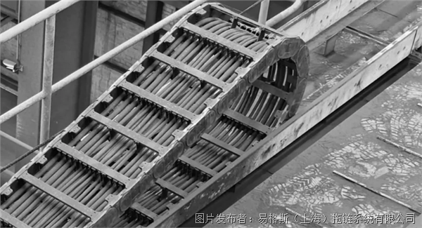

01 G材料在高粉尘环境下的可靠与耐磨
     在一些易燃易爆粉尘下拖链系统能提供稳定表现,如石墨吸卸料车间。石墨本身化学性质相对稳定,但具有导电性。在常规滑触线方案中,随着粉尘漂浮至滑触线导体区域,容易形成导电粉尘沉积,有爬电、短路和碳刷易打火等问题而易燃易爆,对设备的影响很大,起重机时不时会供电不稳定。在悬挂线方案中,电缆长期弯曲半径的不规律弯折及其外护套的质量不稳定易使外皮开裂,石墨粉尘一接触开裂后的导体也会产生如上严重后果。相比之下,拥有固定弯曲半径的拖链方案则为稳妥很多。而igus拖链方案不同之处在于,拖链链节的igumid G材料中均匀嵌入了微量固体润滑,叠加石墨本身的润滑性,协同降低摩擦系数,拖链本体寿命相比普通拖链更为持久,甚至可以使用轻量化的H4.1系列。同时,因拖链方案的稳定弯曲半径和石墨的润滑作用,拖链内部的电缆相对悬挂线就没那么容易外皮龟裂。当然还得保证是具有特殊绞合结构的柔性电缆,igus的挤压成型和短节距绞合等工艺正是保证在这种环境下长期耐弯折的内核。
     在一些电解铝等金属以及水泥厂等硬质粉尘的磨损情况下同样做到了行业极佳的耐磨水平。如上提到igumid G 材料中均匀嵌入了微量固体润滑,在运行过程中,链节之间的摩擦会释放这些润滑分子,抵消部分粉尘颗粒带来的研磨,一定程度上避免卡顿;另外,igumid G 具有79D邵氏硬度(DIN53505),处于“刚柔并济”的黄金平衡点,有着极佳的耐磨性,能有效阻挡硬质颗粒嵌入材料基体造成材料体的劈裂。其弹性模量约7800Mpa(DIN53457标准),即抗变形的能力,数值越大,刚度越强,越不容易变形,越能承受高负载和抗拉。
     此外,结合E4.1的舌榫奇偶链节结构设计,拖链内部接触面极为平整且倒角圆润,没有死角或复杂的加强筋,大大减少如水泥粉结合厂内大量湿气积聚形成坚硬“泥饼”而损害电缆外护套的情况发生。对于金属粉尘也可保证性能的前提下几乎不维护。如高温和高粉尘并存的多功能电解铝行车,拖链方案不仅避免了悬挂线经常更换电缆的麻烦也让设备维护人员大大降低登高维护次数,保障生产效率同时也降低了很多人身安全隐患。

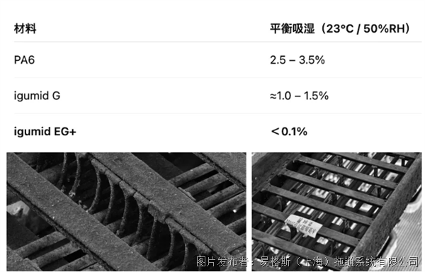

02 EG+材料在腐蚀环境下的化学抗性
     化学腐蚀环境是公认的“硬件坟场”。传统的金属供能方案在酸碱雾气、高湿度或盐雾环境下,往往因材料本身的化学特性而发生不可逆的结构损坏。例如电解锌环境,因厂房设计和工艺需求,通常对电解车间内的起重机有较高和较特殊的防腐、耐蚀要求。工作时,电解槽会产生大量的硫酸雾,这些酸雾是由析出的氢气和氧气带出的并且含有高浓度的硫酸锌(ZnSO4)电解液的小液滴,夹带硫酸挥发,能随着空气和粉尘上升,沉降在起重机的梁身、小车和轨道、以及拖链电缆上。长时间的水分蒸发与溶液过饱和,便析出了高浓度酸性结晶。
     这些结晶不出几个月就会混合各类杂质牢牢粘附在设备上,强烈腐蚀部件甚至是建筑体。温热潮湿叠加腐蚀与卤素离子,即使是不锈钢也会发生点蚀或晶间腐蚀。与高粉尘环境不同,在此类酸雾、盐雾与高湿叠加更为极端的工况下,不仅有磨损问题,更有对拖链系统不可逆的分子键破坏问题。G材料以及普通PA系材质因其天然较为亲水并易被酸性溶液影响的特性,直接导致弹性模量下降30%-50%,软化变形随之而来,耐磨性能急剧下降。若叠加该车间通风环境较差的影响,拖链有可能呈现如巧克力“融化”般的后果。若要避免,就需要改性的igumid EG+材质拖链。这种材料并非超级耐酸,而是其极低的吸水率能阻断介质进入材料内部,难以产生明显化学反应,以至于长时间运行不易发生膨胀、软化与变形,性能衰减得很慢。
     这类改性材质的拖链系统使得电解锌行车的维护率降低许多,减少停机次数和时间,从而降低车间内因少量氟化氢和酸雾盐雾挥发而对工人带来的健康危害。

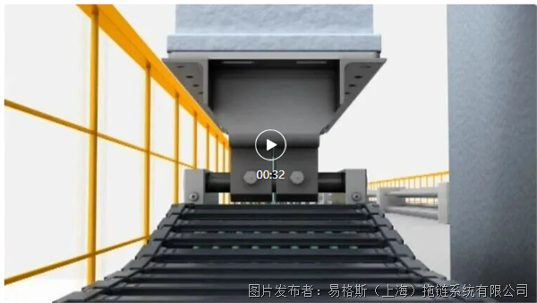

     超灵动辅助——浮动头的纠偏逻辑。毕竟拖链和起重机之间属于刚性连接。在低速、低频且行程没有那么长的工况下具有不错可靠性,但在动辄百来米的大梁侧或跨度较大的小车行走方向,因安装、土建、主梁挠度、过大偏移量以及后续设备老化等客观因素导致的横纵向直线度误差可通过浮动头来补偿。浮动头使拖链系统与起重机的连接点不再是完全刚性约束,而是具有受控自由度的连接轴,能进一步提升运行直线度并降低磨损率,还能抵消部分轨道的平行误差,以及降低部分紧固件的松动概率。

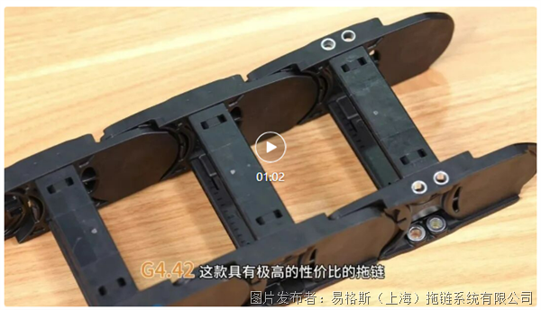

G4.42应用场景:轻负载、较短行程的室内起重机小车结构。
01 低价非低质
     传统认知中,“低成本”往往意味着材料单薄与降配,或者寿命的缩减,但G4的开发核心在于减重增效。

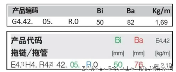

●轻量化但高强度。通常情况下,E4为我们的标准产品,室内起重机大车与小车的移动供能都可应用,其中较常用的是E4.42系列。与之对应的G4.42相比之下减重约19%-25%。
     虽然减重,但我们对G4重新进行结构设计,使其更精准适配室内起重机的应用场景,其负载强度仍然强悍,目前按照5kg/m的负载做的测试没有任何问题。奥秘在于优化的力学结构,关注的重点在于非必要材料的节省。例如舌榫结构将全接触面改为内外卡扣的方式,将材料集中于一处使用,保证相邻链节抗扭的同时也能抵抗国内很多起重机使用一段时间后葫芦轨迹产生较大偏移量的侧弯问题。实现和E4.42近乎相同的强度。目前我们以2.5kg/m的负载在30米行程和2m/s的速度下已超过10万次双循环(还在继续进行中)未停机。虽然测试还在进行,但已经对很多轻载起重机而言足够使用了,绰绰有余。
●大节距降低磨损率。
     G4.42的节距为100mm,E4.42则为67mm。这意味着G4.42每米仅需10个链节。链节数量的减少直接带来两个好处:一是安装零件种类变少 ,组装更快捷 ;二是摩擦点和潜在磨损点的减少,进一步降低了采购成本和故障率。

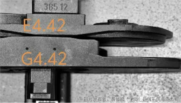

02 针对滑行应用的“技术进化”
     除了以上提到的为低成本而重新设计外,我们同时还针对室内起重机的一些特点做了更优于E4.42的结构设计。例如侧板设计了宽大的滑行面。G4.42的这一设计显著增加了接触面积,降低了单位压强,更耐磨,从而大幅延长了滑行寿命 ,除此之外也是解决了偏移量错位而造成的概率性卡顿断裂问题。如图,滑行面基本上接近E4.42的2倍了,而E4.42本身就可用于30米以上的长行程,这么一看G4.42是一款尤其适合室内起重机行业的拖链了。
