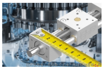

     igus推出的紧凑型解决方案可实现长达300毫米的直线运动行程,适用于医疗技术、实验室自动化及设备制造领域
     医疗技术与实验室自动化领域的设计工程师们常面临一个难题:行程超过200毫米的定位直线模组往往体积庞大,因丝杠直径过小导致运行不稳,且因使用润滑脂而无法满足严苛的卫生标准。为此,igus推出了drylin SLW-0620-Ds08紧凑型直线模组。该模组采用丝杠驱动,可实现长达300毫米的平稳行程,全程无需润滑,且不含聚四氟乙烯(PTFE)并通过全氟和多氟烷基物质(PFAS)检测。
     新型drylin SLW-0620-Ds08微型直线模组适用于安装空间受限的自动化解决方案,例如配备移动式移液头的实验室机器人,可自动完成样本的抓取、分配和存放操作。该模组高度仅22毫米,宽度仅32毫米。“许多用户都在寻找紧凑型直线模组,要求在短行程和超过200毫米的长行程下均能快速平稳运行,且无需润滑脂。”igus drylin直线与驱动技术产品经理Michael Hornung说道,“我们的新型SLW-0620-Ds08微型直线模组兼具节省空间和免润滑特性,正是理想的解决方案。”该产品现提供银色阳极氧化和黑色阳极氧化两种版本。
行程长达300毫米,使用寿命达877,000次往复运动循环
     尽管设计紧凑,这款新型微型直线模组仍可实现长达300毫米的行程。“市面上同类直线模组的体积往往要大得多。”Hornung强调道。它的另一优势在于:该新型解决方案支持最高200毫米/秒的运行速度。这得益于dryspin®高导程螺纹设计——其导程高达40毫米,即丝杠每旋转一圈即可实现40毫米的位移。“我们选用直径稍大的8毫米丝杠,以确保在该速度下仍能保持足够的刚性和运行平稳性。”该模组的最大静态轴向承载能力为50牛,最大径向承载能力达200牛。“实验室测试证明,在30牛负载条件下,该新型直线模组可实现877,000次往复运动循环的使用寿命。”这位直线技术专家解释道。
免润滑且通过PFAS检测认证
     drylin SLW-0620-Ds08直线平台专为高卫生标准场景设计,为此,该系统不使用润滑剂。上部结构的滑座通过由高性能工程塑料制成的滑动轴承在铝制导轨上运行,这种材料中嵌入的固体润滑剂可实现低摩擦干运行,而无需使用润滑脂——传统金属轴承的润滑脂在此类场景中极易成为污染源。“所有轴承点均采用iglidur JPF材料,该材料不含PTFE且通过PFAS检测认证。”Hornung说道,“因此,采用这款无PTFE且通过PFAS检测的新型解决方案的用户,已能从容应对欧盟未来可能实施的更严格法规要求。SLW微型直线平台、dryspin®丝杠技术与iglidur JPF材料的组合不仅降低了故障风险,更满足了客户日益增长的可持续发展需求。”
这款免润滑的紧凑型微型直线模组是医疗技术、实验室自动化及设备制造领域直线运动的理想解决方案。(来源:igus SE & Co. KG)
