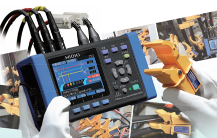

在现代社会,电力是最重要的基础建设之一。进行日常维护管理以避免发生故障是非常重要的。另外,由于设备故障或剧增的电力需求而发生电源供电故障的情况下,需要迅速找到原因解决问题。电能质量分析仪 PQ3198具备准确捕捉各种电源异常的测量能力,并且拥有优秀的操作性,从接线到记录,简单顺畅,帮助用户准确的进行电源分析。
PQ3198 用于电源的故障排除、品质检查

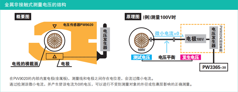

PW3365-30专用的电压传感器是金属非接触式设计
